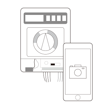

3. 拍一张旧控制器的线路连接照片。当您连接Sprite控制器时,这张照片可以作为参考。
4. 移除旧的控制器。

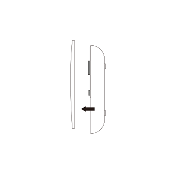

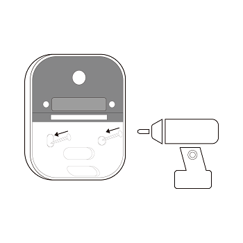

2. 从Sprite底座上移除前盖。

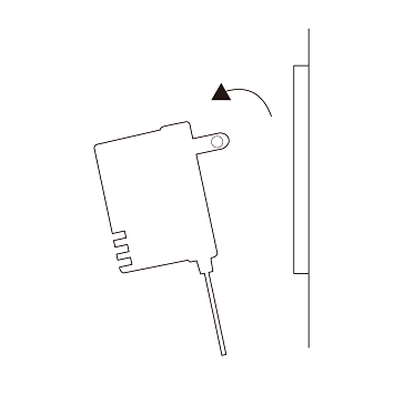

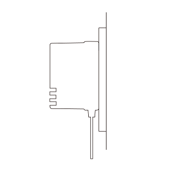

3. 使用两个附送的螺丝将Sprite底座安装在墙面上。观察平衡杆内气泡是否处于中间位置以确认控制器是否位于水平位置。

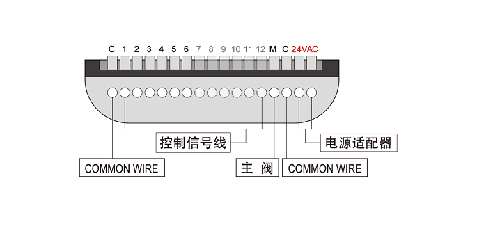

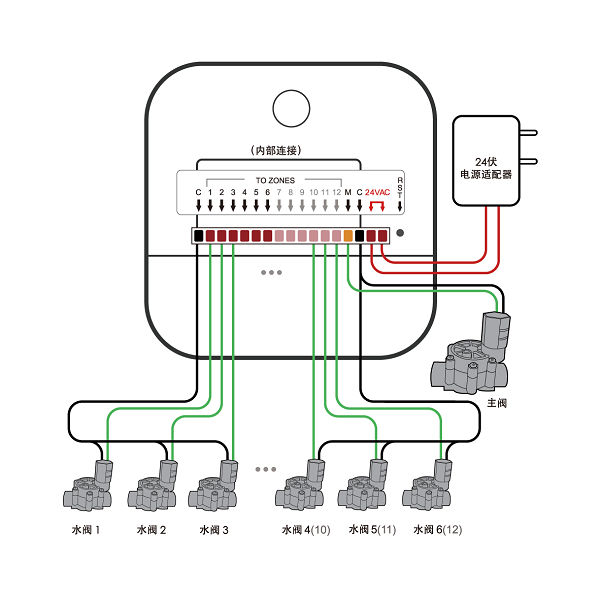

4. 将电线重新连接到Sprite控制器底座的端口内。
提示:
1.拍一张旧控制器的线路连接图,此图可作为参考。
2.将主阀连接到“M”端口。在有些控制器中,主阀端口可能会被标记为“PMV”和“P/MV”。如果您没有主阀或者水泵,“M”端口可以不使用。
3.如果旧的控制器只有一根公共导线,您可以将它连接到其中一个“C”端口,另一个“C”端口可以不使用。
4.如果您想继续使用带有地线的旧电源适配器,您可以不连接此地线。
5.如果旧的控制器链接了一个有线的降雨传感器,你没有必要连接这个传感器的线到Sprite,因为Sprite是通过无线网络来获取天气数据。
如果您不确定如何连接线路,请将旧控制器的线路图发送到support@netrohome.com。

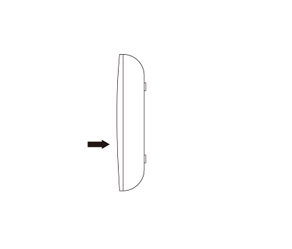

5. 将前盖装回控制器底座。

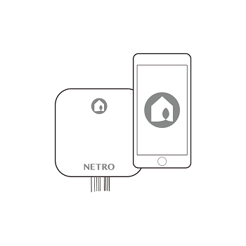

7. Sprite的网络将会处于HOST模式(您将看到名为“Netro_lRC_xxx”的WiFi网络)。现在请先不要连接你的手机到该Netro_lRC_xxx网络,你会在步骤8中进行此操作。
8. 免费下载安装Netro应用程序并开始配置。
