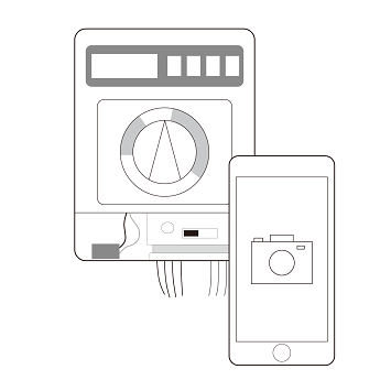

3. 拍一张旧控制器的线路连接照片。当您连接Spark控制器时,这张照片可以作为参考。

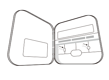

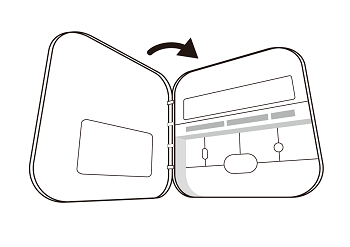

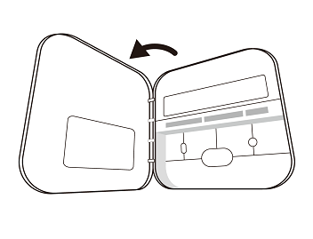

2. 从Spark底座上移除前盖。

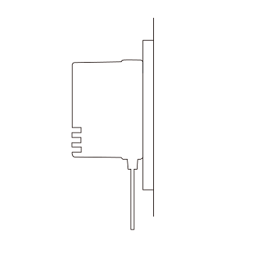

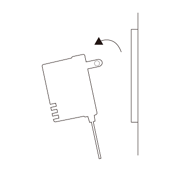

3. 使用两个附送的螺丝将Spark底座安装在墙面上。

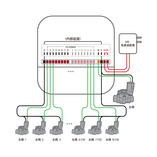

连接电线

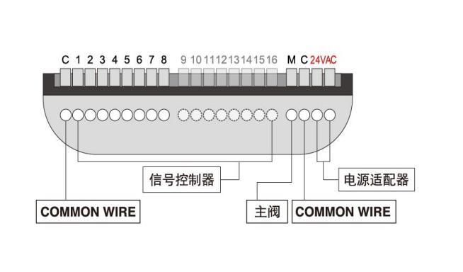

4. 将电线重新连接到底座的端口内。
提示:
1.拍一张旧控制器的线路连接图,此图可作为参考。
2.将主阀连接到“M”端口。在有些控制器中,主阀端口可能会被标记为“PMV”和“P/MV”。如果您没有主阀或者水泵,“M”端口可以不使用。
3.如果旧的控制器只有一根公共导线,您可以将它连接到其中一个“C”端口,另一个“C”端口可以不使用。
4.如果您想继续使用带有地线的旧电源适配器,您可以不连接此地线。
5.如果旧的控制器连接了一个有线的降雨传感器,你没有必要连接这个传感器的线到Spark,因为Spark是通过无线网络来获取天气数据。
