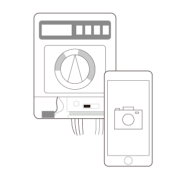

1. Pruebe primero la funcionalidad de su sistema de riego con su controlador de corriente. Si no funciona, asegúrese de que esté reparado antes de instalar el Sprite.
Nota: Si no está seguro sobre el estado de su sistema de rociadores, es posible que desee comprobar si hay zonas en cortocircuito o zonas abiertas. Solo necesita usar un multímetro para medir la resistencia entre el cable común (generalmente blanco) y cada zona. La lectura normal sería 20-60 Ohms. Si la lectura es inferior a 10 ohmios, es posible que tenga un circuito cortocircuitado en el solenoide y, si es mayor de 80 ohmios, es posible que tenga un circuito abierto. Por favor contáctenos o a profesionales de riego para soporte adicional.
2. Desconecte la energía de su controlador de corriente.
3. Tome una foto del cableado en su controlador anterior. Cuando este conectando a Sprite, esta foto puede ser la referencia.
4. Retire su controlador actual.

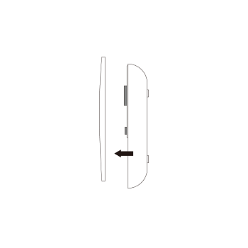

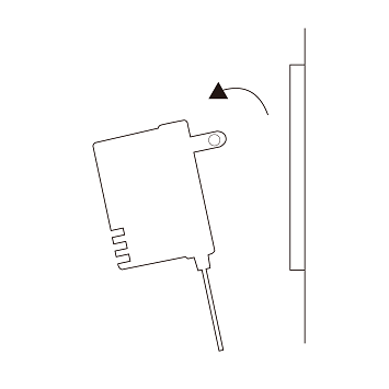

2. Retire la cubierta frontal de la base.

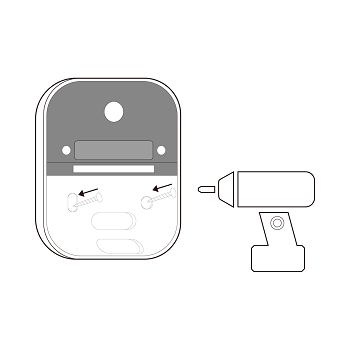

3. Instale la base de Sprite en la pared utilizando los dos tornillos incluidos. Use la burbuja de aire para posicionarlo horizontalmente.

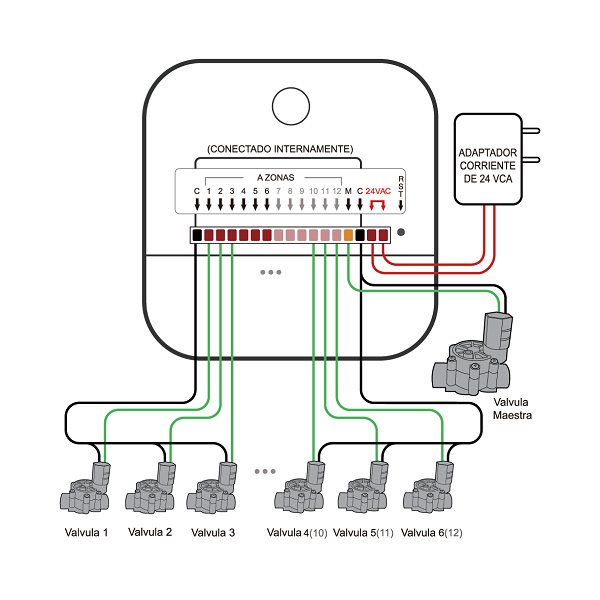

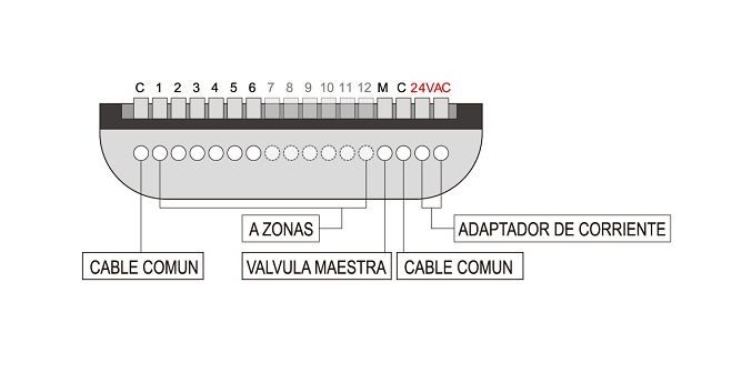

4. Reconecte los cables a los terminales en la base de su Sprite.
Consejos:
   1. Usa la imagen de los cables en tu viejo controlador para ayudarte a recordar su disposición.
   2. La ranura llamada "M" es para la válvula maestra o la bomba. En algunos controladores, se le llama "PMV" o "P / MV". Si no tiene una válvula maestra o una bomba, puede dejar esta ranura "M" desconectada.
   3. Si el controlador anterior tiene solo un cable común, puede conectarlo a cualquiera de las ranuras "C" y la otra ranura "C" se quedará vacía.
   4. Si desea utilizar su adaptador de alimentación anterior que tiene un cable de tierra, puede dejar el cable de tierra abierto.
   5. Si el controlador anterior está conectado a un sensor de lluvia, no necesita conectar los cables del sensor porque su Sprite obtiene información meteorológica de la red WiFi.
Si no está seguro acerca del cableado, envíe la imagen del cableado en el controlador anterior a support@netrohome.com. Nuestro servicio al cliente le brindará soporte rápido.

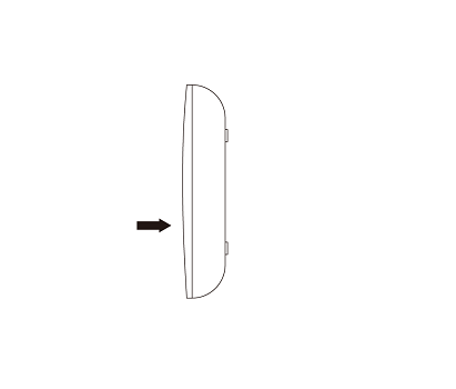

5. Vuelva a colocar la cubierta frontal en la base

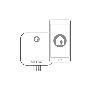

6. Conecte la corriente. Espere 1-2 minutos, la luz parpadeará lentamente (una vez por segundo). Si la luz es estable o parpadea rápidamente (dos veces por segundo), presione el botón RST.
7. La red de su Sprite estará en su modo HOST (verá una red WiFi llamada "Netro_lRC_xxx"). Por favor no conecte su teléfono a esta red Netro_lRC_xxx en este momento. Se te pedirá que lo hagas en el paso 8.
8. Descargue la aplicación gratuita de Netro y comience a configurar.
